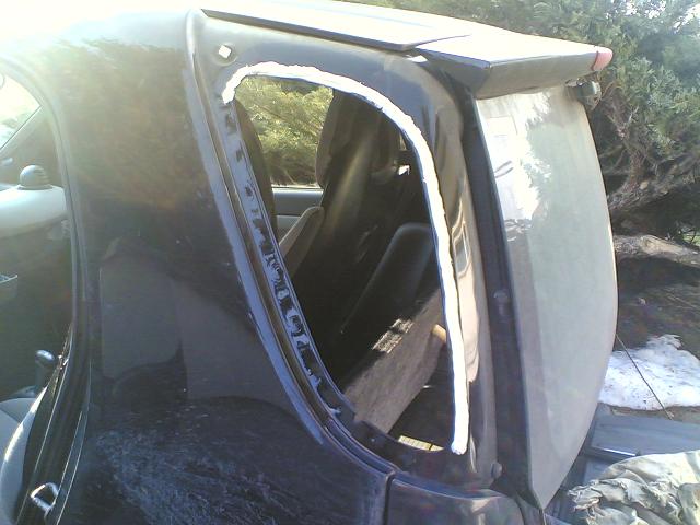

nazdarek nevite nekdo jak vyjmout zadni plastove bocni okenko u mmc siti cupe . zevnitr je plastove olemovani to bych rad sundal a podival se jak to tam vypada popripade utesnil ale jak diky

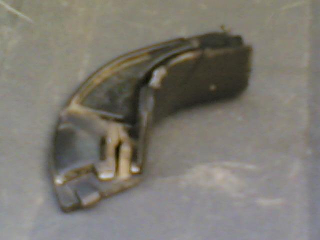

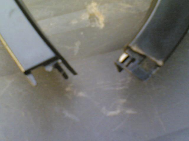

dneska sem chtel utesnit ty bocni okynka, jenomze to neni tak jednoduche. pri vydelavani toho stredniho dilku sem ho rozsekal a ulomil i kousek z toho zbytku.
Takže ... ? :shock: co dál ? Už jsi objednal nové díly nebo to slepíš ?
to prasklo samo, ja za to nemozu. podobrem to neslo, tak sem musel pouzit trosku sily.
nacvakl sem to tam a zatim to vypada, ze to nevypadne. porad zustaly dve bocni pacicky, ktere to tam drzi. kdyby to chtelo vypadnout, tak to prilepim silikonem :oops:
mimochodem tatka se ptal, proc sem to nedal po celem. ja sem mel pocit, ze to tam tece vrchem a ten spodek sem chtel nechat volny at to trochu dycha. koberec v kuftu se dal zdimat. byl uplne nacucany vodou, jak porad prselo. nechcu videt co je na podlaze vepredu. tam musi byt uplne koupaliste. voda mne tam totiz tekla proudem. druhe okynko je na tom o trosku lepsi. jak bude nalada, tak se pustim i do neho, ale spis jestli nemate nekdo trik, jak to vyloupnout bez rozlamani.
