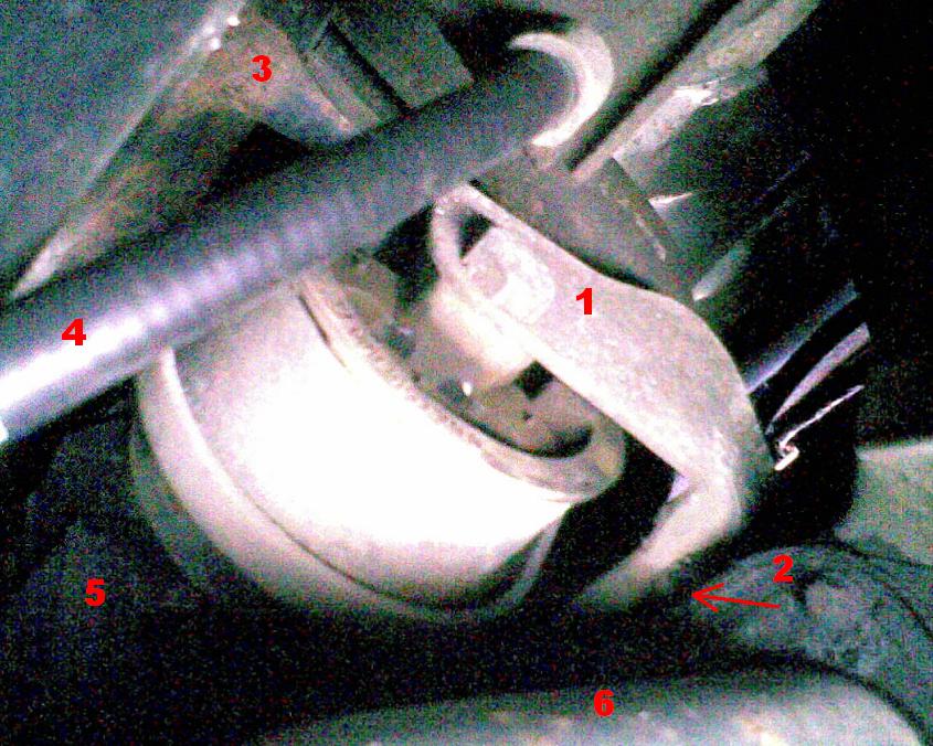

chtel sem dnes vymenit ten silentblok na motoru, ale vzdal sem to jen pri pohledu ze spodu.
nemam na to vybaveni = rampu se zvedakem :?

silenblok motoru je prisroubovany ze spodu na tom zakrouzkovanem vycnelku. silentblok je celou svou vyskou krasne schovany za napravou. je potreba z vrchu te napravy odsroubovat dva sroubky a z boku jeden, ktery prochazi pres silentblok. aby se dal silentblok odsroubovat z napravy, tak je potreba napravu spustit asi o 5 - 10 cm, aby se tam vlezl bud klic nebo racna s orechem.
1 - sroub mezi silentblokem a drzakem na motoru
2 - 3 srouby prichyceny drzak silentbloku k motoru
3 - naprava
4 - brzdove lanko
5 - neznamy plast chranici asi alternator. je tesne vedle silentbloku z druhe strany, takze neni videt jestli je tam matka navarena do drzaku nebo volne nasroubovana na sroubu c 1
6 - olejova vana

Ještě dotaz. brzdové potrubí se od nápravy odpojí nějak centrálně v jednom spoji ?
Příspěvky: 15373
Příspěvek od xlukas.cz » pon 02 srp 2010, 11:56
mam za to, ze dopredu vedou dve trubicky - ke kazdemu kolu jedna.
a zadek ze je napajeny jednou trubickou do T kusu na leve strane napravy. po horni strane te U trubky je to potom rozvedeno po naprave ke kolum. jenom jsi mne ted zaskocil tim, jak ze je propojena trubicka ze spodu auta a trubicka k tomu T kusu /:-I
Příspěvek od DYK77 » pon 02 srp 2010, 12:34
Mám dojem, že mi to mizí pod spodním plastem, který se mi nechce jen tak sundavat, a tak na to nevidím. Proto se ptám jen tak ze zvědavosti :)
Příspěvky: 15373
Příspěvek od xlukas.cz » pon 02 srp 2010, 12:41
ze by ty trubky byly bez nejake spojovaci hadicky :?: :shock:
