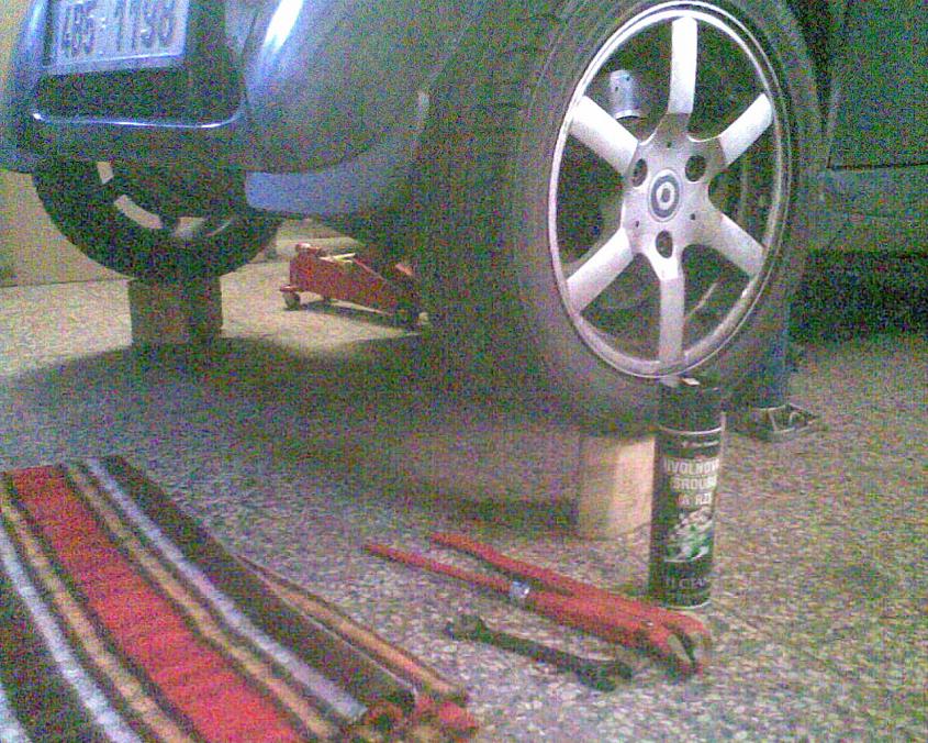

pred 14 dnama sem daval novy "sportovni" podvozek. ze sbihavosti me vyhodili, ze mam zatuhle axialni tahla (laicky tycky rizeni). nastrikal sem je uvolnovacem sroubu a vcera po 10 dnech sem je zkousel uvolnit. podarilo se to celkem hrave diky ravens, ktera mne nabidla pomoc. matky jdou dvema prstama a tycky hasakem relativne snadno. nastavil sem si aspon prozatimne sbihavost od oka. asi sem to prehnal a jsu ted rozbihavy, ale to nevadi. na silnici se to chova nesrovnatelne lepsi a I volant mam za jizdy rovne :-) . smejdi autoservisacti, mohli si vydelat a tak jim dam zase prd - jen za sbihavost ;-D

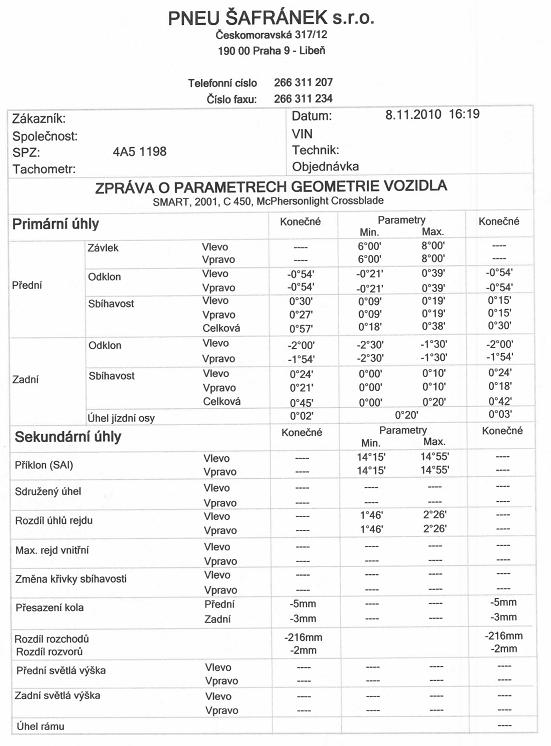

predni odklon kol - skvele. zavodni auta ho maji taky
zadni odklon - parada, dobre to bude drzet v zatackach. bohuzel jako problem vidim rozdilny odklon. kazde kolo opisuje jinou kruznici. kdyz se dostane na rozdilny povrch, tak je to spatne.
predni sbihavost se nastavila a je v poradku
zadni sbihavost je problem. to muze delat stejne potize jako ten odklon. premyslim o tom podlozit lozisko treba slozenym alobalem. potreboval bych spocitat o kolik mam to lozisko podlozit.

- tak sem to byl omrknout a čekalo mě milé překvapení
- měl zrovna volno, tak sem šel na řadu
- vybavení opravdu super
- najel sem opatrně na zvedací plošinu a auto šlo nahoru
- na každé kolo přidělal čtyřbodově nějakou odraz desku
- před autem ve výšce laserová rampa napojená na počítač
- zadal do počítače SMART ROADSTER a vyběhl nějáky program sa čtyřma kolama ...
- zadní kola jsou dobrý ale přední jsou od sebe do - V -
- přední kola mají bejt trochu k sobě do - V -
- ty přední štelovací tyčky jsou zarezlý v tom pouzdře
- šly povolit špatně jenom kontra matky ( po nástřiku uvolňovače šroubů )
- mám si to nechat někde uvolnit a nahřát autogenem a pak přijet znovu a pak to deprve seřídíme ...
