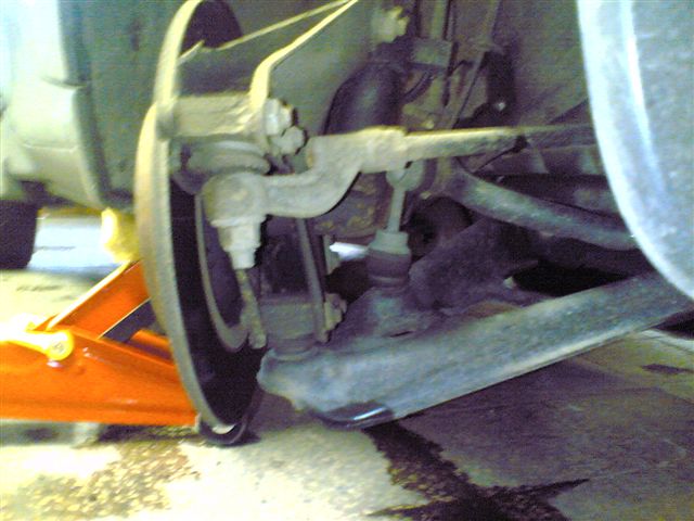

obrazek c. 1 - dole je spodni cep, nahore horni cep (ten je od tyce rizeni, takze si myslim, ze se jen tak menit nebude) a uprostred je cep stabilizatoru

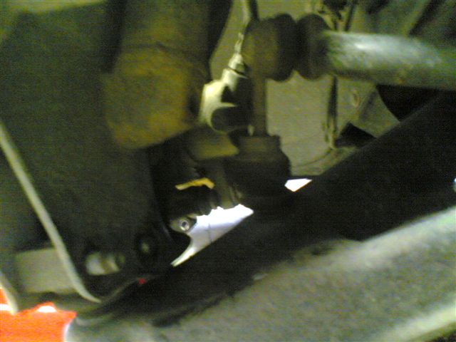

obrazek c. 2 - bez demontaze brzdoveho kotouce se neda dostat ke sroubum cepu. koutouc je standardne uchycen jen jednim sroubkem. ja jsem napred vytahl i brzdove desticky.

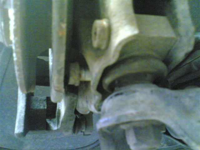

obrazek c. 3 - pro vytazeni brzdoveho kotouce je potreba uvolnit brzdovy trmen. stacilo vysroubovat jen spodni sroub, vrchni povolit a otevrit trmen smerem nahoru

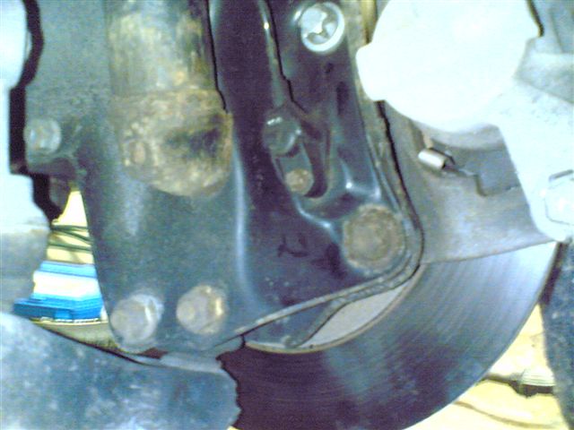

obrazek c. 4 - toto se skryva pod brzdovym kotoucem

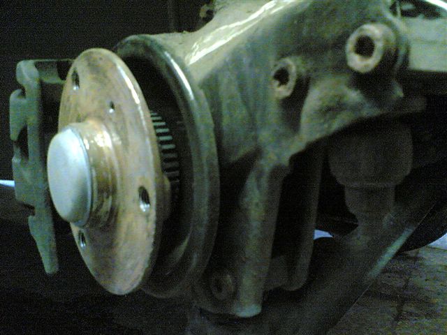

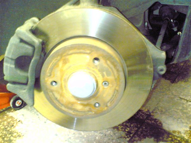

obrazek c. 5, 6 - po boji s uvolnenim sroubu nastal problem - jak vytahnout srouby, ktere drzi cep ???? tam jsem skoncil a zase to slozil dohromady Arrow kdo vi, prosim pomozte
uvolnit cep od spodniho ramene uz bude nejspis hracka
???e to je divn?, pro? jsou ty ?rouby prostr?en? zrovna z t?hle strany. Jako by to u? m?l n?kdo dole i s n?bojem a kdy? to d?val dohromady, tak za??nal od ?ep? a pak dal n?boj. Z?tra se Ti na to juknu u sebe jestli to m?m taky tak , to by v tom byl ?ert.
