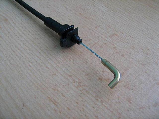

Lanko jsem kdysi kupoval samostatně cca za 700,-Kč ještě u nebožtíka P. Chrobáka.
Lze je však opravit. viz obrázky...
Z měděné kulatiny jsem vyrobil přesné koncovky a lanko koupil za pár Kč v kovomatu.
http://www.smart-club.cz/galerie/index. ... -kliky-dve

Na Roadsteru je tahle "L" koncovka jednodušší. Na Fortůčku je na tomhle konci ještě jeden ohyb, takže je to něco jako toto "ґ", takové jako "Z", ale ten prostřední rozměr je strašně malý, takže mě nenapadá, jak to třeba ve svěráku ohnout.
A ještě ke všemu, když jsem u Fortůčka na podzim lanko vyměňoval, tak to původní mělo zlomenou takovou plastovou "zatáčku" na jednom konci bowdenu. Jinak bych si to spravil do zásoby.
