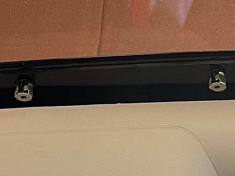

Sluneční clona je pod střechou na každém svém boku upevněna pěti šrouby.
Jedná se o šrouby s Torx hlavou E15.

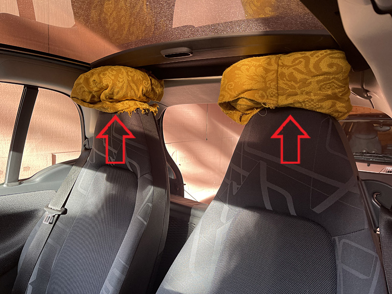

Celá sestava clony sice drží pohromadě, ale jen díky dvěma plastovým segmentům, které se mohou kroucením clony snadno zlomit. Proto je nezbytné clonu demontovat tak, abychom stále udržovali její tvar. Neměl sem po ruce žádného pomocníka, který by tu clonu během demontáže přidržoval, takže jsem si pomohl starými látkovými potahy, které jsem nacpal do prostoru mezi zadní částí sluneční clony a sedadly. I když jsem všechny šrouby demontoval, clona stále zůstávala v původním tvaru pod stropem a bylo ji pak možné opatrně vyjmout.
Šrouby, které drží sluneční clonu na stropě jsou uchyceny v plastových sloupcích, které jsou zřejmě nedílnou součástí plastové střechy. Na sloupcích jsou nalisovány plechové objímky s otvorem pro uchycení šroubu.

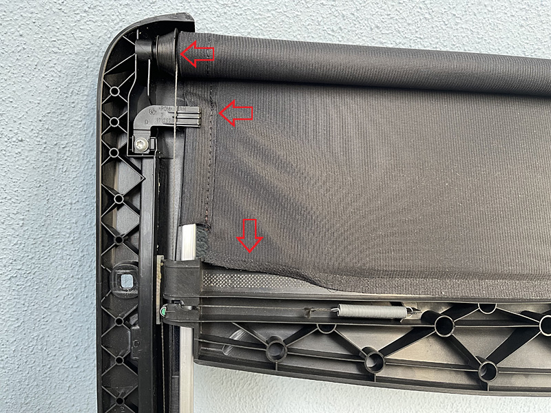

Během přenášení sluneční clony z auta do domu jsem dbal na to, abych ji udržoval v původním tvaru a nijak nekroutil. Po demontáži vypadala nefunkční clona takto:
Vodící lanko bylo namotáno nesprávně mimo kužel v rohu clony, látka byla v délce cca 10 cm odtržena od plastové lišty. Prostřední šipka ukazuje na místo, kde se látka zasekla na špici hliníkové vodící tyče, na kterou by se měla jinak volně navléct. Ta plastová fajfka se šroubem je jediným prvkem, který drží boční a zadní díl clony pohromadě, a také je vodítkem v místě pro navlečení látky na hliníkovou tyč. Pokud by se zlomila, můžeme clonu vyhodit.
Na opačné straně sluneční clony to bylo podobné. I tady bylo lanko namotáno mimo kužel a látka byla v délce tří centimetrů odtržena. Nebyl zde však takový problém s navlékáním látky na hliníkovou vodící tyč.
V exponovaném místě u přední kladky se lanko již začínalo třepit. Domnívám se, že pokud bude po opravě vše hladce chodit, ještě nějakou dobu by mohlo vydržet. Pro případnou výměnu by se měla hodit struna do badmintonové rakety. Ten amík v odkazu na úvod tohoto příspěvku použil konkrétně strunu Yonex BG80. V aktuální nabídce tuzemských obchodů je několik produktů značky Yonex, ale tento konkrétní skladem nebyl. Nemyslím si, že by měl být problém s použitím podobného produktu.

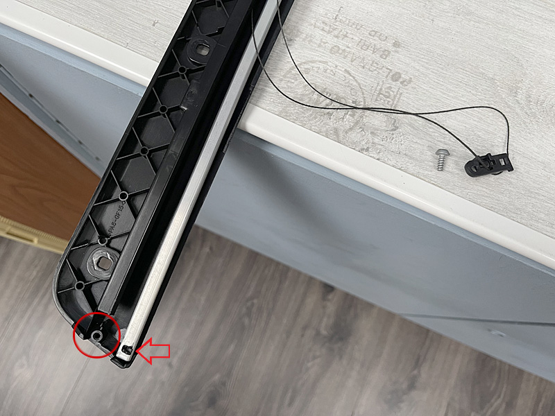

Abych mohl lanka u rozmotané clony správně navinout na kužely, musel jsem ji nejprve rozpojit v rozích. K tomu bylo potřeba jen odšroubovat plastovou fajfku.
Po odstranění šroubu lze roh clony rozpojit.

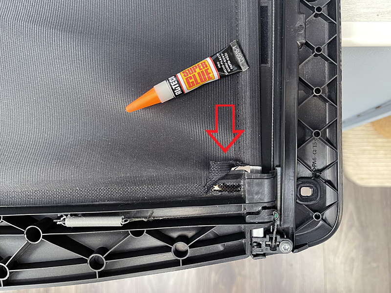

K nalepení odtržené látky k plastovému rámu clony jsem použil obyčejné vteřinové lepidlo. Je třeba použít větší množství lepidla, protože jeho část vsákne do látky.
Delší odtrženou část látky na opačném konci jsem lepil nadvakrát. Nejprve jsem nechal lepidlo nasáknout do látky a po zaschnutí jsem ji odtrhl a opakovaně přilepil do silné vrstvy lepidla. Zatím to drží dobře, ale stoprocentně si nejsem jistý, zda navždy. Pokud bych to dělal znovu, vyzkoušel bych zřejmě osvědčené lepidlo DenBraven Mamut. Nemusíme se obávat pohledu na prosáknuté lepidlo, neboť lepená plocha je ukrytá pod plastovým rámem clony.

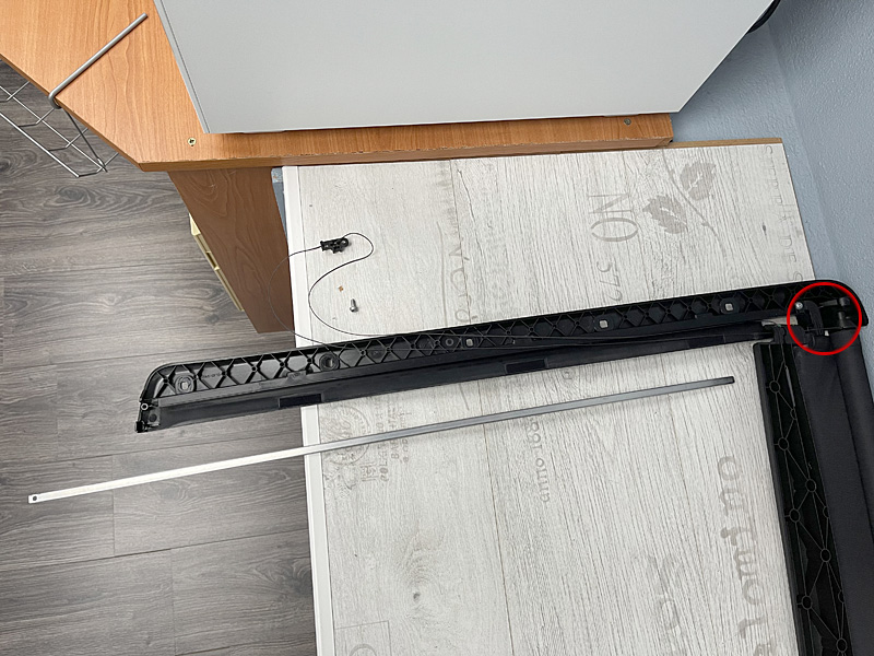

Po sestavení clony jsem zjistil, že lanka se sice již správně navíjejí, ale látka se na jedné straně clony při navlékání na hliníkovou vodící tyč stále zadrhává. Proto jsem se rozhodl, že tuto tyč demontuji a podívám se na její hrot. Tyč lze demontovat po odšroubování plastového dílu s kladkou. Na spodním konci je tyč uchycena plastovým háčkem, z něhož se musí velmi opatrně vykroutit. Ale pozor!
Aby bylo možné s hliníkovou tyčí kroutit, musíme odšroubovat plastové vodítko (fajfku) na opačné straně v rohu střešní clony. Pokud bychom to neudělali, tak to vodítko zlomíme!
