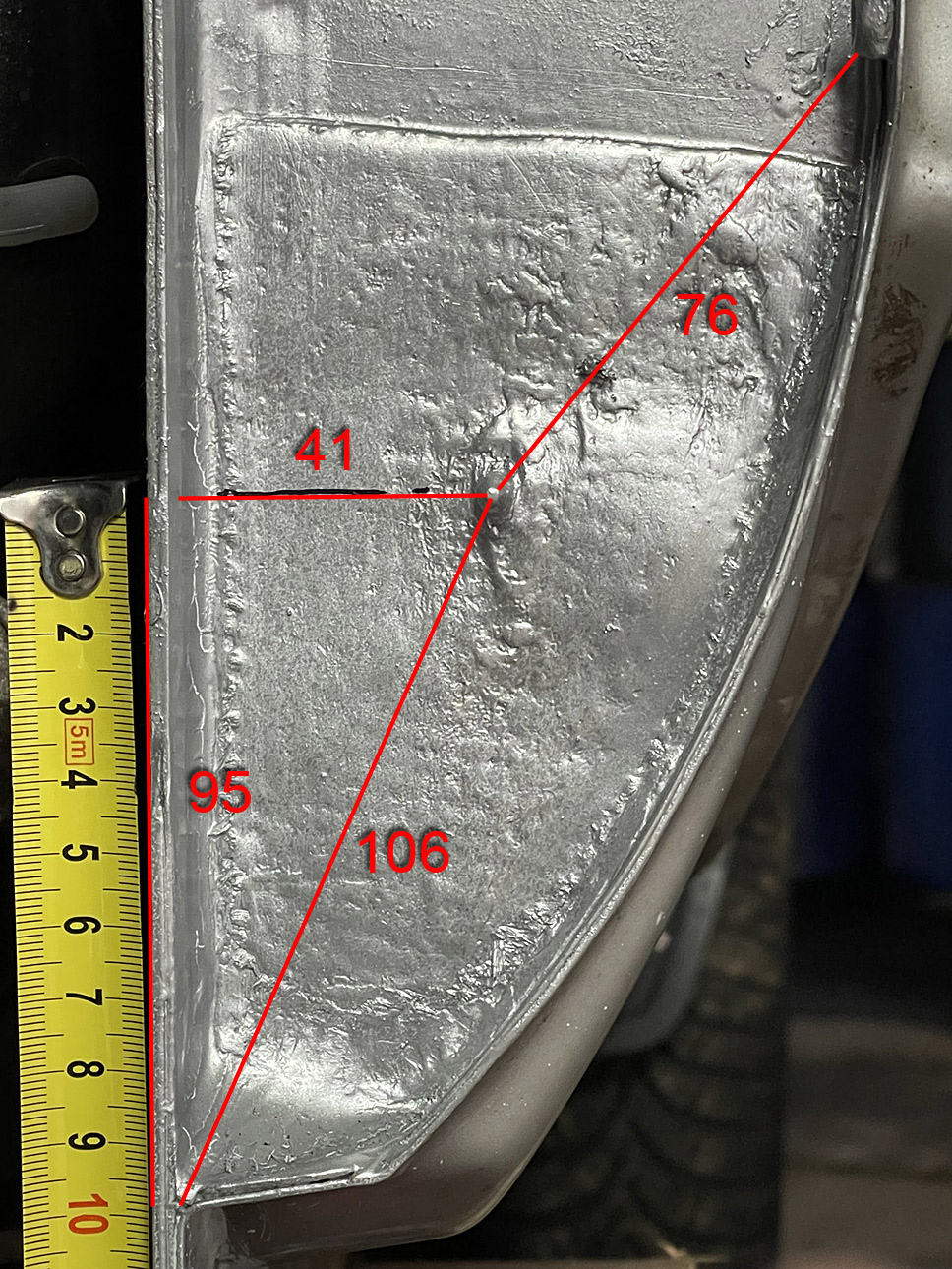

EDIT: Pro nešťastníky, kterým již z důvodu pokročilé koroze odpadl přední šroub pro uchycení plastového podběhu, doplňuji obrázek s upřesněním polohy tohoto šroubu. Obrázek jsem fotil delším ohniskem fotoaparátu asi z metrové vzdálenosti přímo proti směru hrotu šroubu, takže by mohl posloužit také jako šablona pro vyrobení plechové záplaty (neměl by být příliš zkreslený perspektivou). Do roviny plechu podběhu jsem umístil metr, pomocí něhož lze z obrázku změřit i jiné rozměry než ty, které jsem okótoval.
Měřil jsem přesně ty vzdálenosti, které symbolizují rudé přímky na obrázku. Počítejte s tolerancí cca 1-2 mm. Větší nepřesnost může být u výšky 95 mm, u níž jsem musel přenášet roviny (berte ji tedy s rezervou). Měřil jsem od hrotu šroubu a od vnitřní plochy boční stěny karoserie jsem naměřil 41 mm. Od spojnice plechů ve spodním rohu prahu jsem naměřil 106 mm. Od spodní vnější hrany čtvercové matice vpravo nahoře je hrot šroubu vzdálen 76 mm (pozor na to, abyste tu matici neměli pootočenou, já ji měl spodní hranou vodorovně). Stejné vzdálenosti v uvedené toleranci jsem naměřil i na opačné straně auta. Obrázek jsem udělal co největší s ohledem na limity naší galerie.
Užijte si to :wink:
