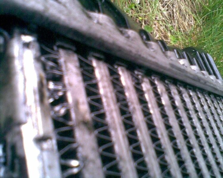

mam deravy intercooler a to tak minimalne polovina zeber. za 5 minut jedu k clovekovi, co svaruje vsemozne kovy. ale uz podle telefonu se obavame, ze to nepujde klasicky zavarit.
no, 11 der na zebrech coz je 2x7mm a dalsi tri diry z boku ty byly tak 4x10mm. kdyz to sectu, tak nechapu, ze nekdo tvrdi, ze bez turba smart nejede. podle mne to co stihalo utikat se rovnalo natlakovani. myslite, ze ne?
