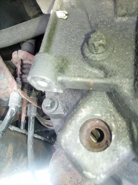

Ahoj, tak mě postila také porucha řazení. Při jízdě asi při podřazení najednou vypadla rychlost a pak jen III. Auto bez problémů startuje a motor je OK. Při pokusu zařadit při nastartovaném motoru tak zpátečka vydává takové divné zvuky a rychlost nezařadí. Dopředu se také pokouší zařadit ale nepodaří se to a po chvilce naběhnou III. Prosím o radu kde hledat. Spojka? AKtuator? Převodovka? Díky

Příspěvky: 3901
Re: Porucha řazení - neřadí tři proužky 1
Lukáši máš tam trošku chybu. Ten podvalník měl být za 4). Za 3) mělo být: Doplň si do profilu adresu!
A před odpojováním jakéhokoliv aktuátoru bych napsal:
2) Lehni si pod auto, někdo ať Ti zapíná a vypíná zapalování (případně se zkouší rozjet) a Ty se koukej, jestli chodí aktuátor spojky.
3) Pokud chodí, zkus zjistit, jestli ta tyčka, co vyjíždí, odtlačuje nebo neodtlačuje páku uvnitř skříně spojky - v té páce může být místo ďolíku díra a aktuátor by sice makal, ale spojku by sešlápnout nedokázal - převodovka potom nemá šanci zařadit, když se v ní pořád všechno točí.

Ahoj, tak jsem se k tomu konečně dostal. Sundal jsem acturator a zjistil že mám asi díru v tý páce spojky jak je na fotce. Co s tím? Asi nový vysouvací ložisko. Je těžký to doma udělat?
