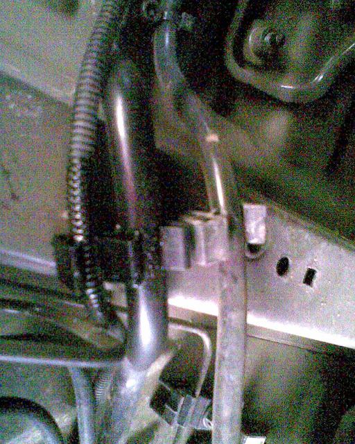

pred tydnem pri oprave klaksonu jsem prisel na flek na spodnim plastu a nahadickach
po uvazovani co je to za hadicky sem prisel na to, ze by to mohly byt hadicky ke chladici paliva, co je pod nohama spolujezdce. zatim to nastesti netece, ale jen vzlina. snad se to nepokazi uplne. mozna je to zpusobene pretecenim nafty, kdyz bravam uplne plnou nadrz.
