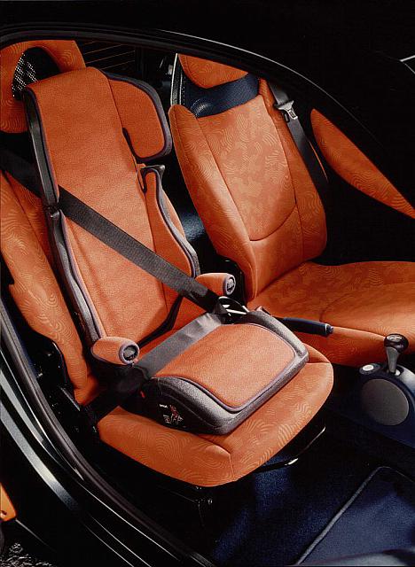

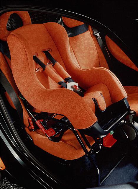

Cau, jsem snad budouci majitel Smarta f2, ale otazka obcasneho pouziti autosedacky je pro me zcela zasadni.
Lze tedy koupit Isofix uchyt do Smarta, ktery ho nema z vyroby ?
Vypne se airbag pripojenim libovolne isofix autosedacky? Nebo jen pouzitim origos autosedacky?

Našel jsem to jenom v němčině - domontáž je možná - info viz. níže
Archiv Accessories fortwo 450
smart accessories - Sicherheit
Basisfix + Schnellbefestigung LHD
alle ausklappen | alle einklappen
-Produktdetails
Baureihe fortwo coupé/cabrio 450
Produktbezeichnung Basisfix + Schnellbefestigung LHD
Teilenummer Q0010327V002000000
Kommentar Ohne diesen Umfang keine Möglichkeit Beifahrerairbag zu deaktivieren
