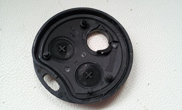

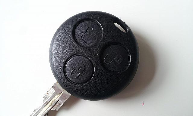

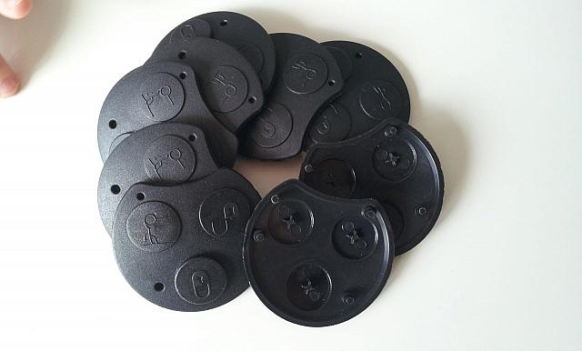

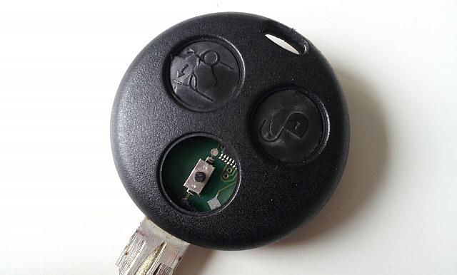

Měl jsem již popraskaná tlačítka u jednoho klíče, tak jsem zkusil objednat tyto tlačítkové vložky, které teď nabízím zde ...
http://www.smart-club.cz/phpBB3/viewtop ... f=2&t=5339

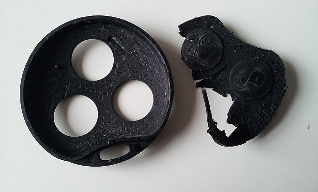

Vydrolená stará tlačítka...

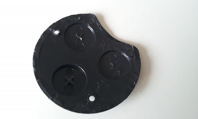

V pouzdře klíče bylo potřeba vydlabat šroubováčkem starou gumovou vložku. Šlo to v celku dobře.
Bohužel je to Made-In China, takže novou vložku bylo nutné snížit oříznutím nožem ( šla by i elegantněji zbrousit ) , aby bylo možné pouzdro klíče řádně docvaknout a uzavřít.
Výsledek "práce" je výtečný. Tlačítka fungují jak mají a výměna tlačítek je proti originálu k nepoznání. A za ty prachy ... :)
