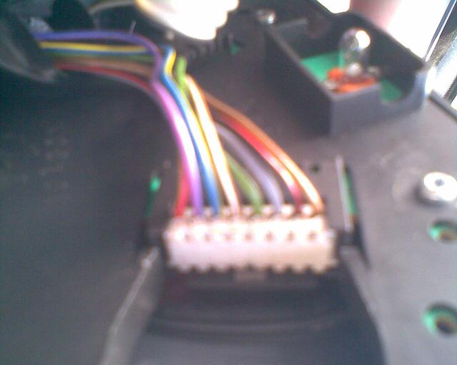

jde o konektor, ktery je zasunuty do trojuhelniku jak se zapinaji varovne svetla. konektor je ze spodu. jde o hlavni konektor ne ten, kterym se zapojuji hodiny.
mne se totiz rozpadl a vypadly ctyri dratky. po jejich nastrkani a zapojeni porad sviti vyhrivani zadniho okna a chaoticky blika kontrolka imobilizeru.
dekuju
hnedy (kostra)
cerno-cerveny (staly + napriklad k hodinam)
sedy
zeleny
hnedo-bily
zluto-modry
fialovo-modry
cerveno-zeleny (kabel, ktery osvetluje auto - parkovacky)
vic popisku si nepamatuju, kam vedou
kontrolka asi ne. ta by ti bud svitila nebo nesvitila
