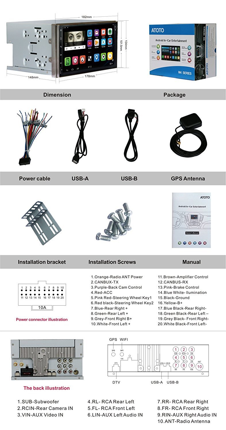

Vlákno pro rady, typy, návody a zkušenosti ohledně zástaveb 2DIN rádií a jejich periférií.
okruhy témat:
výběr vhodného "chytrého" rádia s Androidem našel jsem tuhle čínskou ATOTO potvoru za slušnou cenu
http://www.myatoto.com/
prodává to Amazon takže by mohla být i nějaká záruka
2DIN rámeček, kde jste jej koupili a jaké jsou dostupné rozměry? pasoval rámeček na poprvé nebo musel být upraven pro dané rádio (aneb není DIN jako DIN)
problémy s propojení na CANbus vozidla (viděl jsem video kde byly aktivovány "nefunkční" tlačítka (pro mlhovky, vytápění sedaček a další) na přístrojové desce a po té přes CANBUS propojeny s rádiem) máte s tím zkušenost?
