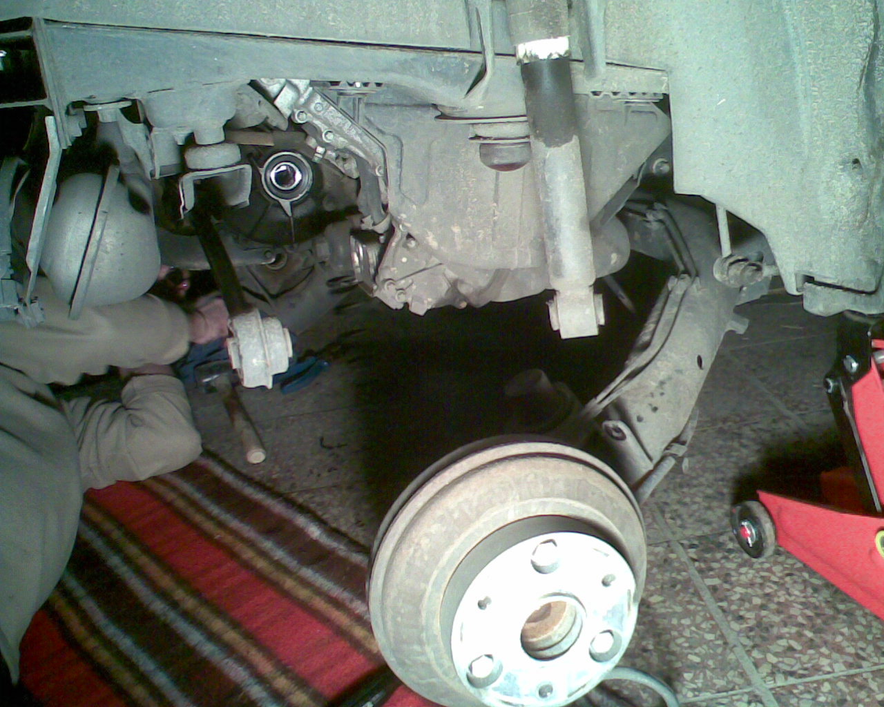

mam auto na heverech, jedno stare gufero vytahle, znicene a vsady je samozrejme zavrite. jak jinak.
moc tu musim podekovat STASovi za nabidnutou pomoc
jeste jednou moc dekuju. jak sem ti potom rekl: tys volal v okamziku, kdy sme uz zazvonili u baraku (ve vnorovech) a cekali az ten pan dojde. tatka od neho bere loziska a gufera do prace (do veseli) a on hned rekl, ze se jde oblect a jedeme do prace. kdyby to bylo o 5 min. driv, tak sem jel hned k tobe.
kazdopadne mam tam gufero skf 40 - 60 - 10. nabizel i 40 - 60 - 7, ale to sem si rikal, ze se tam spis bude nasazovat blbe a nebude rovne.

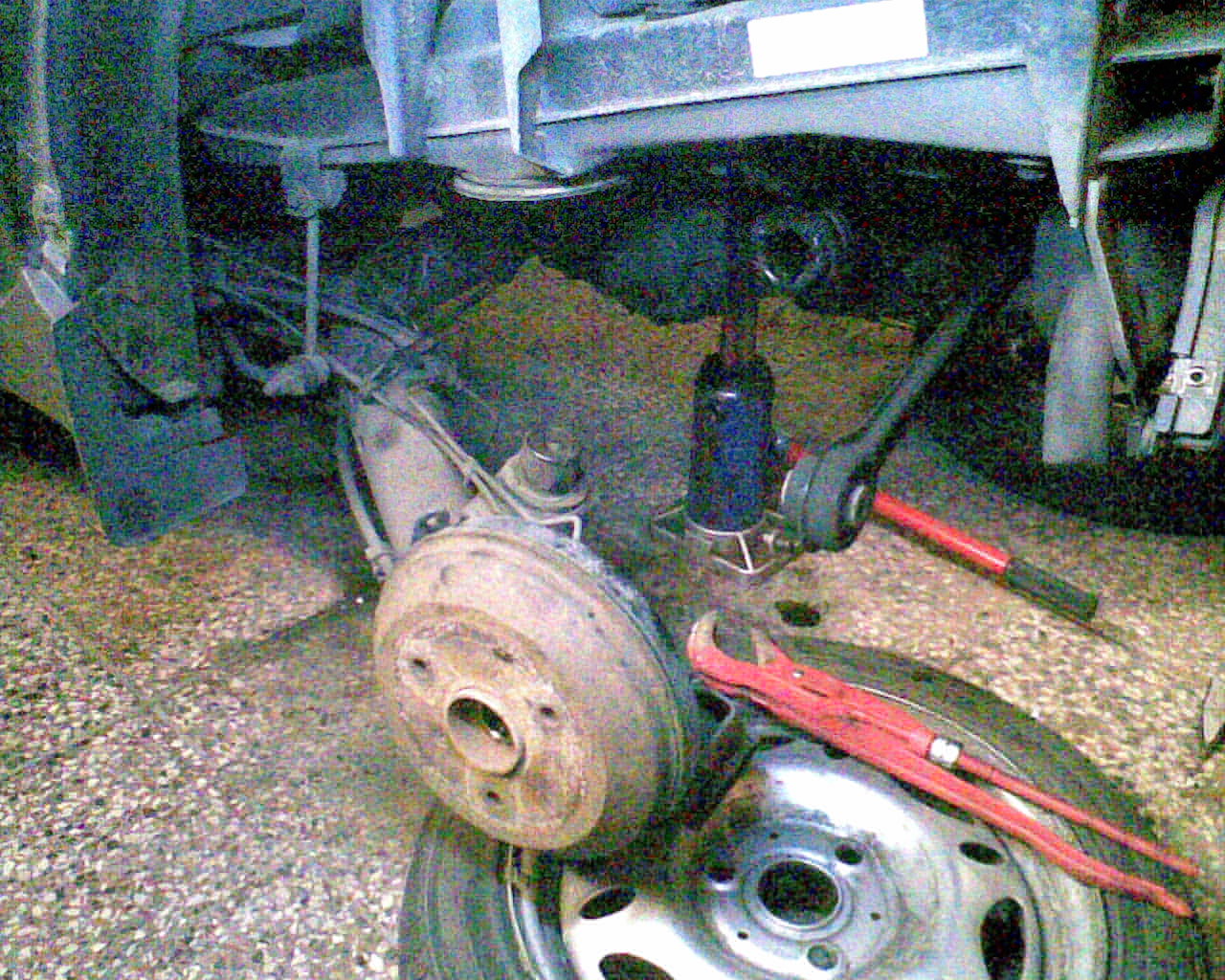

pristi tyden zkusim umyt motor, abych videl, jestli tece nebo netece. jedna manzeta je jeste praskla. zrovna na te kratke strane, ktera se "musi" zdelavat az po zdelani te delsi.
ale teda je to pracicka a musi se dojit jak na to.
kdyz sem pritahoval stredovy sroub, tak sem byl v soku - kazde kolo se mne tocilo na jinou stranu

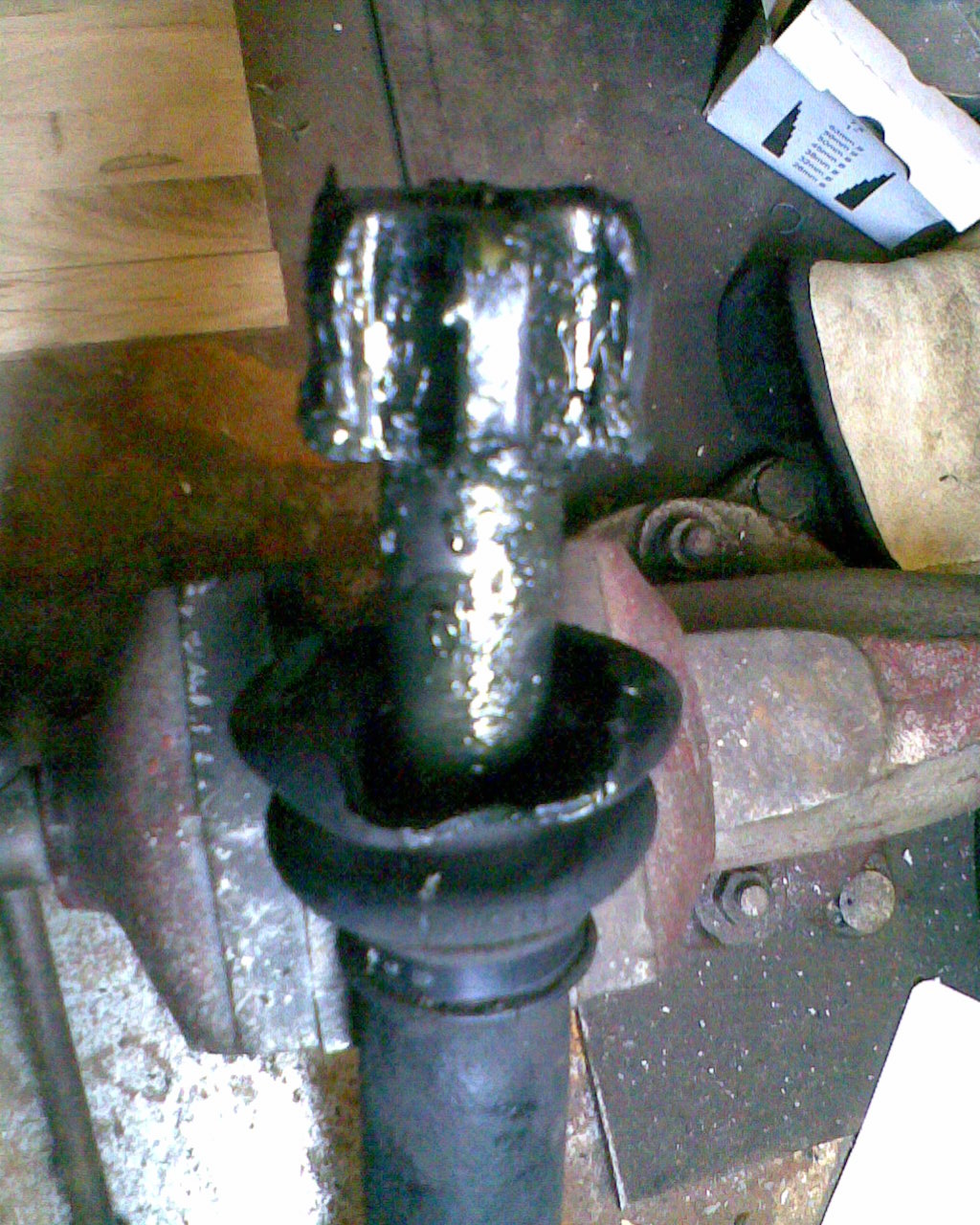

rozebrane auto, pri vymene
omlouvam se za kvalitu fotek.

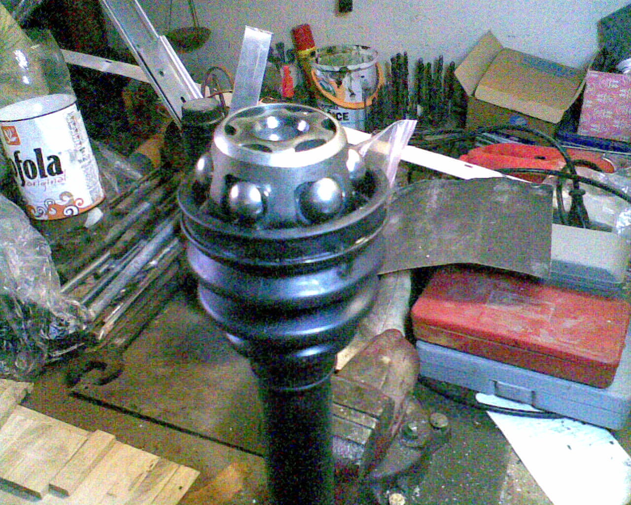

uz s vymenenou manzetou.
pouzil sem navod z evilution a funguje to paradne
vsimni si v pozadi flasky od kofole s urezanym vrchem. tak presne tim zpusobem a jeste trochu oleje
otocit manzetu opacne. z te strany co se stane vnitrni ji trochu namazat olejem. urezat vrch plastove flasky. namazat ji olejem. pretahnout manzetu. manzetu zase otocit sprave a mas ju tam.
je to hracka to tam dostat
