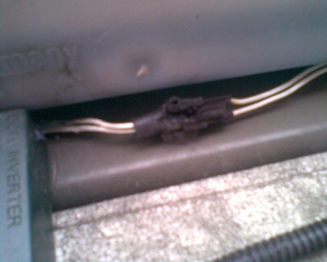

zahada odhalena.
rele klaksonu to nebylo. tak sel dolu i predek. na ulici to musel byt pro kolemjedouci zazitek. uz sem to delal xkrat, takze to slo dolu samo vcetne masky.
stacilo par pohledu a pricina byla jasna. i cuchem. nateklo do konektoru od angel eyes a asi se to tam zkratovalo nebo se povytahl a jiskrilo to v tom konektoru, tak se hral a skvaril.
