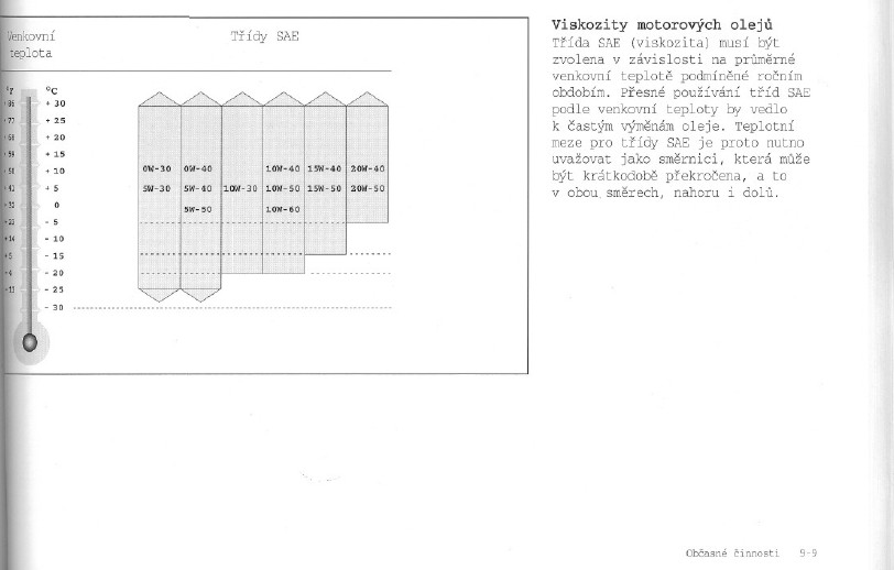

Někdo řekne že je to OK, ale já tvrdím, že jo, je to řidký. Hlavně u staršího motoru je lepší přejít na hustší z důvodu vymezení vůlí.
Mercedesem doporučený olej pro naše klimatické podmínky je Mobil 10W/40
Dávám Mobil Super 2000 X1 10W-40

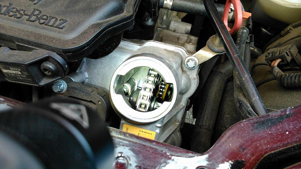

Tvrdí se, že např. 10W/40 špatně čistí motor. Nemyslím si, tohle je náhled do mého motoru po 60tis.Km
Pravda jsou některé motory s 10W/40 zakarbonované ( taky otázka, kdo jak dodržuje intervaly výměny ) , ale s Mobil-em jsem spokojený. Motor byl čistý a bez povlaku i zespodu, když jsem měl sundanou vanu.
10W/40 zajistí do -20°C optimální zaolejování motoru při studeném startu a četl jsem , že životnost turba je s ním delší, než s řidšími oleji podobajíc se viskozitou vodě.
