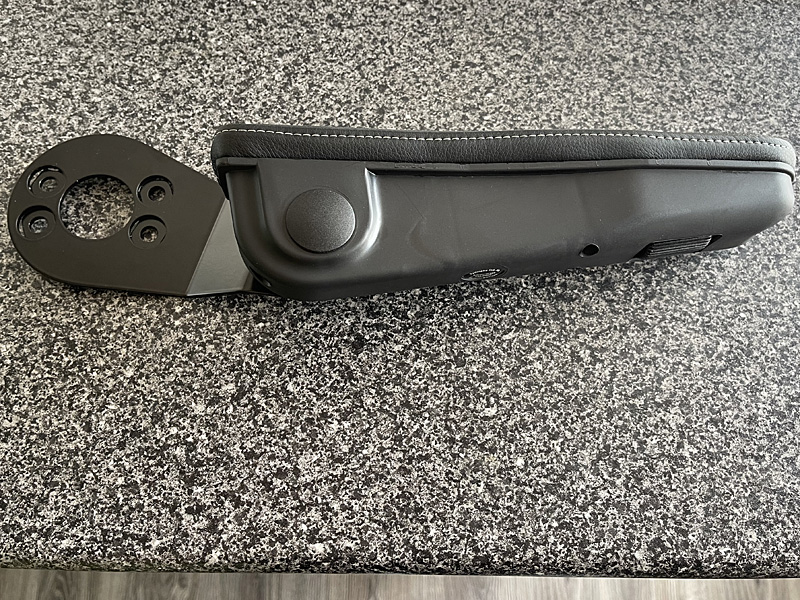

Opěrka přišla zabalená v bublinové fólii a v papírové krabici. Již z výroby je kompletována do jediného funkčního celku. Společně s opěrkou nedostaneme žádný spojovací materiál, neboť jej ani nebudeme potřebovat. Vše potřebné máme již v autě. Zajímavostí konstrukce jsou zapuštěné kontaktní plochy pro šrouby na držáku opěrky.

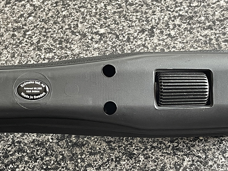

Zpracování kovové části opěrky je bezchybné, to se však nedá říct o jejím plastovém tělu. Při podrobném zkoumání najdeme nějaké otřepy na hranách a také pár škrábanců. Exponovaná plocha z jemné umělé kůže s bílým prošíváním naštěstí vypadá dobře.
Hlavní výhodou této opěrky je zcela plynulé nastavení výšky. K tomu slouží vroubkovaný váleček na její spodní straně. Štítek prozrazuje původ výrobku ve Švédsku, takže žádná laciná Čína.

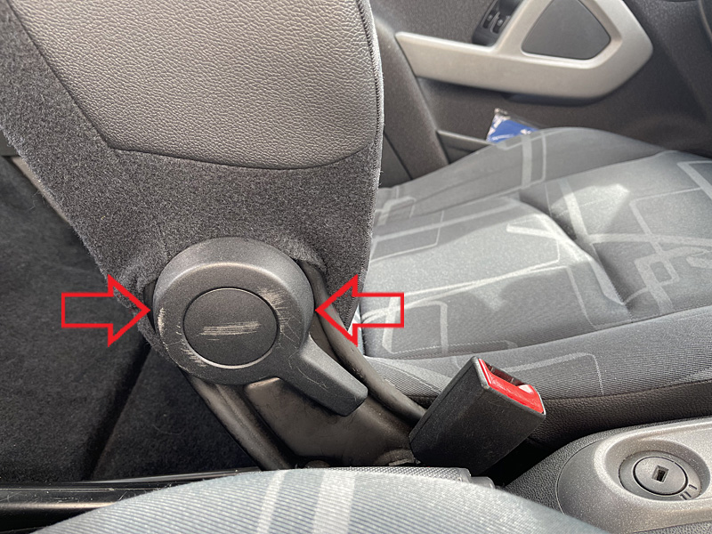

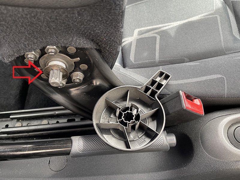

Nyní se již podíváme na samotnou montáž opěrky. V prvním kroku sundáme rukojeť ovládání sklonu sedadla řidiče. Tu pouze vytáhneme směrem od sedadla. Musel jsem si k tomu pomoci plochým dlátem, kterým jsem opatrně páčil po obvodu. Ta rukojeť byla poškrábána již z předchozího provozu.

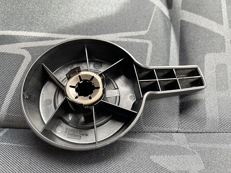

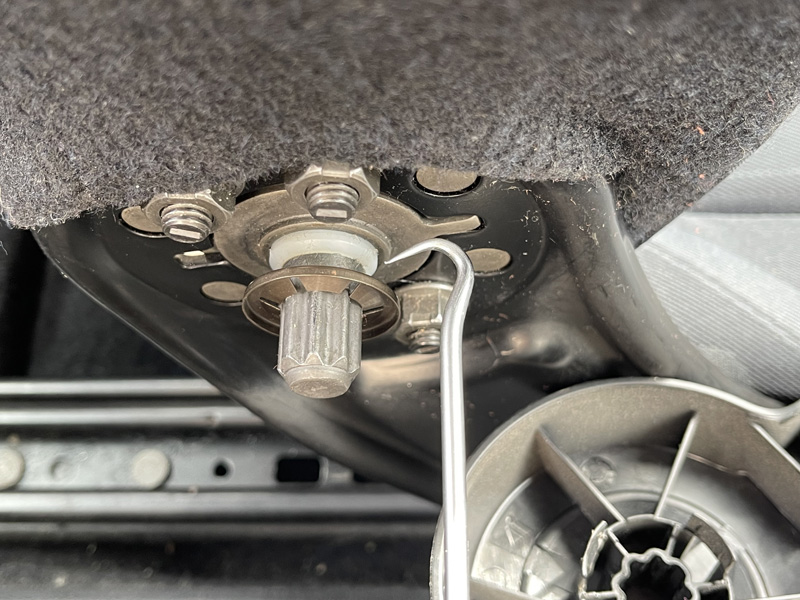

Rukojeť je zasazena do ozubené hřídele a pojištěna plechovým kroužkem. Tento kroužek je pak zasazen v těle rukojeti a uchycen trojicí výstupků s háčky. Při páčení rukojeti se uvolnily právě tyto háčky a kroužek zůstal zachycen na hřídeli.
Sundání kroužku usilovně bránily zešikmené prolisy, které se tvrdošíjně zakusovaly do oceli hřídele. Pomohl jsem si tedy nástrojem ve tvaru háčku, kterým jsem prolisy zezadu postupně uvolňoval a posouval po hřídeli.
Uvolněný kroužek jsem pak pro opakované použití zasadil na jeho původní místo do rukojeti.

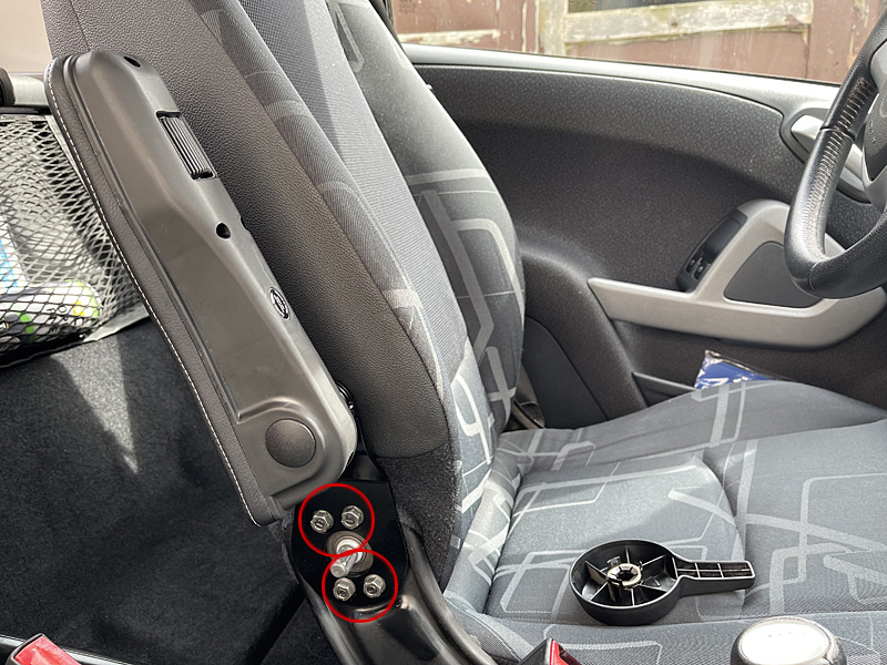

Pak už to šlo ráz na ráz. Nejprve jsem odšrouboval všechny čtyři M13 matice na závěsu opěradla.
Na šrouby jsem pak nasadil držák opěrky a matice přišrouboval zpět.

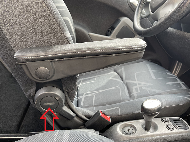

No a pak již stačilo jednoduše zatlačit rukojeť pro sklápění opěradla do původní pozice.

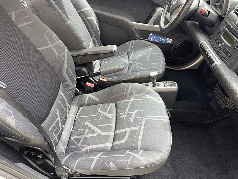

Na následujícím obrázku vidíme opěrku ve finální poloze, která mně nejvíce vyhovuje. Přitom je plně zatažena ruční brzda. Plynulé nastavení výšky opěrky je pro pohodlí za volantem zcela zásadní výhodou. Z této opěrky jsem nadšen a nelituji vyšší investice. Její délka mně s podepřeným loktem umožňuje držet volant prsty. Pokud však volant rukou zcela sevřu ve výchozí poloze, délka opěrky už nestačí. Musel bych přisunout sedadlo blíže, ale pak bych se už koleny dotýkal palubní desky. Ale to je zřejmě správně. Pro přímou jízdu držení prsty stačí, zatímco při manévrování bude vhodné mít loket volný.
Velmi kvituji, že s rukou na opěrce dokážu ovládat řadicí páku, a také že bez sklopení opěrky mohu naplno zatáhnout ruční brzdu. Umělá kůže je na dotyk velmi příjemná, polstrování není vysoké, takže loket se do něj hluboce nezaboří a nebude se v horku potit. Díky svému štíhlému tvaru neomezuje opěrka prostor pro spolujezdce. Zatím nemám poznatky z delších jízd se spolujezdcem, takže pokud bych narazil na nějaké problémy, dám vědět.
