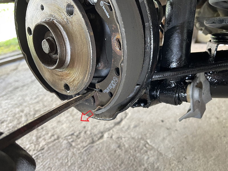

Pružiny, které stahují obě brzdové čelisti k sobě, jsou silně napružené a není snadné je uchopit a odepnout. Proto jsem nejdříve uvolnil pnutí spodní pružiny tím, že jsem pevným šroubovákem vypáčil spodní okraj čelistí směrem ven z podpěry. Prostě chvíli jsem s ním tam kvedlal, než jsem našel tu správnou polohu pro páčení.
Udělal jsem to tak u obou brzdových čelistí, čímž se jejich konce přiblížily k sobě a spodní pružinu bylo nyní možné snadno odpojit.
