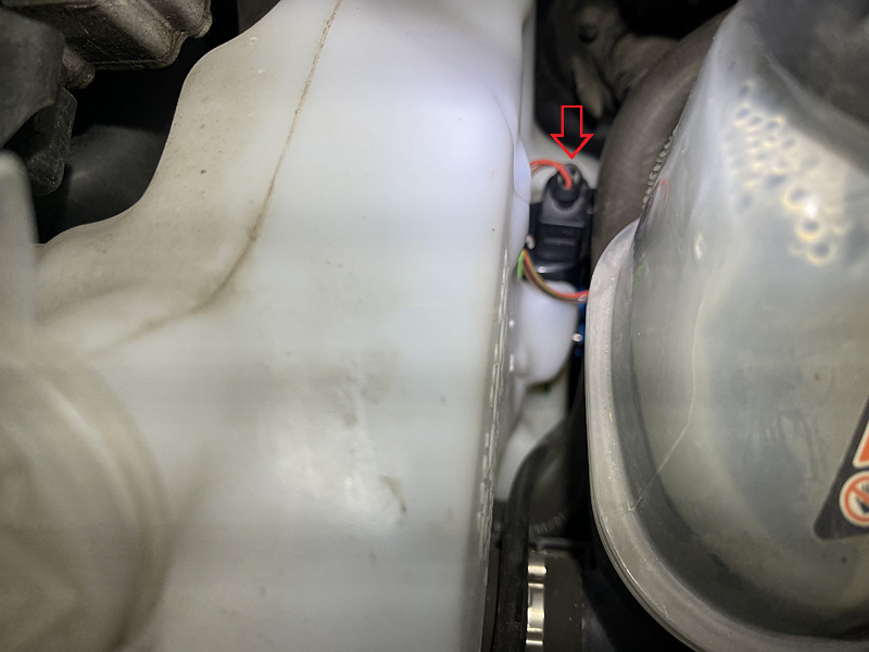

U mého Ropíka (Smart 451.300 ročník 2008, tj. CDI 0,8/33 kW) přestal fungovat ostřikovač skel. Výměna jeho čerpadla naštěstí není náročná a dá se zvládnout i v domácích podmínkách. Smart druhé generace je vybaven přední kapotou, takže za účelem výměny nemusíme složitě sundávat celý čumák auta.
Čerpadlo ostřikovače se nachází na boku nádržky na kapalinu ostřikovače, v hloubi mezery mezi touto nádržkou a vyrovnávací nádržkou chladicí kapaliny. Před demontáží čerpadla je vhodné obsah nádržky ostřikovače odčerpat, neboť v opačném případě by kapalina otvorem pro čerpadlo vytekla na podlahu garáže.
Čerpadlo je pouze zasunuto svou trubičkou do gumové průchodky u dna nádržky. Po odpojení konektoru přívodního kabelu je tedy potřeba zalovit rukou do úzké mezery a čerpadlo vytáhnout. K čerpadlu jsou proti sobě připojeny hadičky pro přední a zadní ostřikovače. Hadička předních ostřikovačů je nasunuta přímo na výstup čerpadla a tahem ji snadno odpojíme. Tenčí hadička zadního ostřikovače je k čerpadlu napojena skrze plastovou koncovku ve tvaru fajfky. V tomto případě hadičku odpojíme včetně koncovky, tedy tahem za tuto koncovku.
