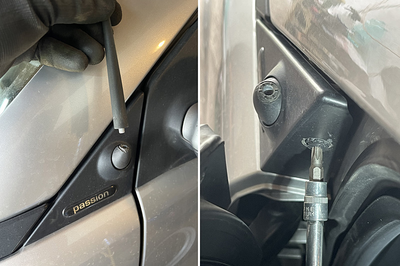

Po otevření dveří získáme přístup k hmoždince, která k hornímu rohu blatníku fixuje černý plastový kryt. Bitem Torx T30 vyšroubujeme rozpěrný kolík z hmoždinky a následně ji vytáhneme z otvoru v krytu.
Nyní lze kryt sundat. Výstupkem na spodní hraně je zasazen do otvoru v blatníku, dva menší výstupky u přední šikmé hrany kryt přidržují za okraj blatníku. Vše fixovala již vytažená hmoždinka. Kryt tedy mírně nadzvedneme a vyklopíme bokem od auta.

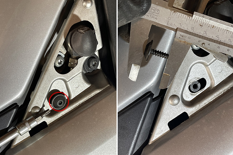

Pokračovat můžeme vyšroubováním předního šroubu v uvolněném prostoru pod krytem. Šroub s celkovou délkou 18 mm má plochou hlavu s drážkou pro bit Torx T25.
Přesuneme se o pár centimetrů vedle, kde vyšroubujeme bitem Torx T30 šroub s jemným závitem. Ten jsem neměřil, neboť je jedinečný a nehrozí u něj nechtěná záměna s ostatními.

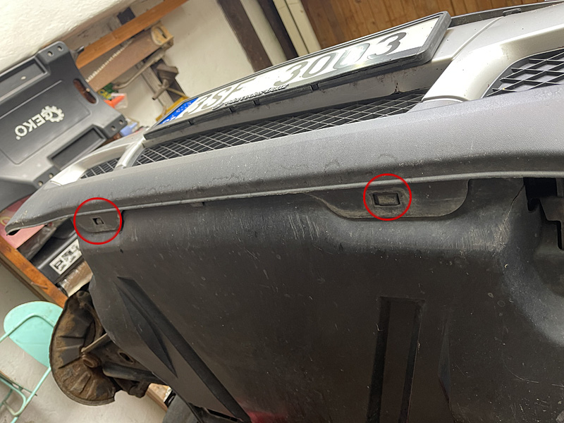

Nakonec nám zbývá uvolnění dvojice západek plastového krytu spodku auta, které se nachází pod nárazníkem přibližně v místech, kde končí boky nasávacího průduchu k chladiči. Zde postačí zatáhnout za spodní okraj nárazníku směrem dolů a pak dopředu.
