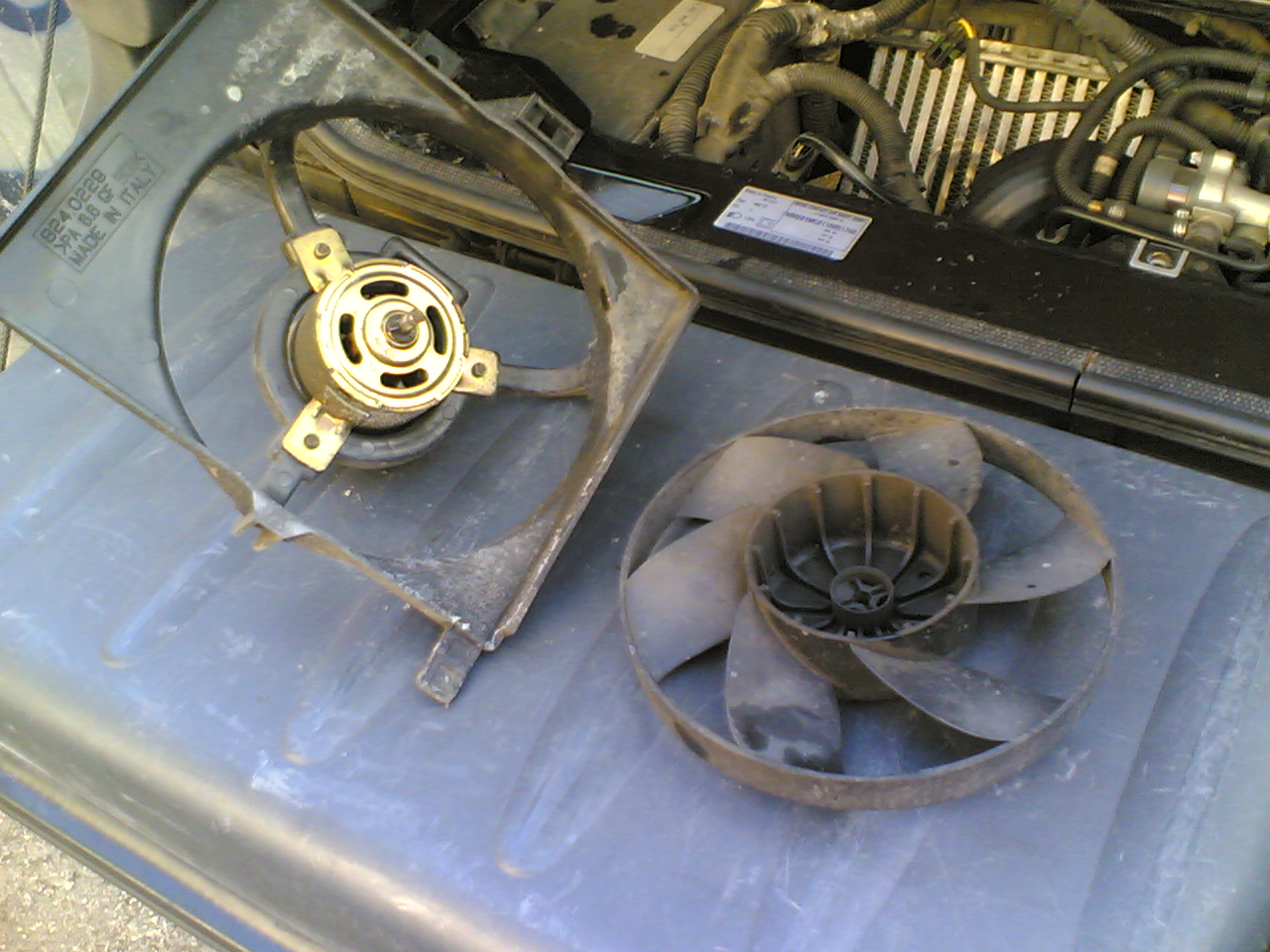

zkousel nekdo nekdy demontovat vetrak na intercooleru bez vytazeni celeho motoru?

Taková maličkost i intencoller jde vyndat když je motor ve voze oproti vyndání alternátoru je to hračka

ja do toho chcu hrabat co nejmin. vytahnu chladic a zjistim, ze musim vymenit furu dalsich veci a to nechcu
Ventilator me taky za chvili ceka. Co Te stal ? Kde jsi ho koupil ? Jak ho vindat jsem zatim nezkousel. Ale Chrobak mi ho tam pred casem znovu prisrouboval, protoze se klepal.xlukas.cz píše:ja do toho chcu hrabat co nejmin. vytahnu chladic a zjistim, ze musim vymenit furu dalsich veci a to nechcu
nestal nic. ja mam ulomenou vrtulku, tak to potrebuju dostat ven a prilepit.Pajik píše:Ventilator me taky za chvili ceka. Co Te stal ? Kde jsi ho koupil ? Jak ho vindat jsem zatim nezkousel. Ale Chrobak mi ho tam pred casem znovu prisrouboval, protoze se klepal.xlukas.cz píše:ja do toho chcu hrabat co nejmin. vytahnu chladic a zjistim, ze musim vymenit furu dalsich veci a to nechcu
v mercedesu chteji za novy tusim 3200,-
co s nim mas?
Jde trochu ztuha. Je videt, ze je tam od narozeni a tak pocitam, ze se jednoho krasnyho slunnyho dne spali, protoze uz to proste nepujde utocit....
S tim lepenim nevim, bych se trochu bal. Ulomena lopatka dokaze nadelat docela paseku. I kdyz tady jde jen o maly otacky.
(mimochodem u MB 190E se nam urvala na chladici lopatka z vrtule, kdyz to tatik vosolil a udelala slusnou boulicku do haupny...., i pres tu gumovou tlumici hnotu, to tam byla zezpodu haupny)
ja nemam lopatku, ja mam celou vrtulku neposkozenou. bud se vyviklala na hridelce nebo se z hridelky vylomila. nevim. nevidel sem to. jen vim, ze kdyz sem ji nasadil a primackl zpatky, tak se dos trany ani nehla. takze asi to bude unava materialu po jizde po d1

Jde vyndat bez chladiče je to hračka no a tu ulomenmou vrtulku bych tam fekt nelepil protože až se začne točit tak jak to bude nevyvážený tak se stejně utrhne a ještě zničí něco jinýho....

tak sem dneska vykoumal jak dostat ven ten ventilator a rovnou ho opravil. byla pouze vypadla podlozka a tim sjel z hridelky. asi to buz bylo dlouho, tak je tam ted trochu vule. nenasel sem vhodnou podlozku, tak sem to zajistil zavlackou na retez. vypadnout by doufam nemela. akorat sem nedosel na to, kdy se ten ventilator vlastne zapina
mimochodem, taky ste mohli rict, ze ten vetrak tam drzi jen nacvaknuty navrchu uprostred
