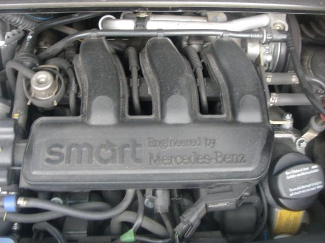

Ahoj potrebujem radu. Ako som tak pozeral na motor mam pocit ze mi tam nieco chyba. Viete mi poradit kam ide hadica z toho miesta? (vid. foto) popripade mi to nafotit? Lebo na nete som zopar foto sice nasiel ale nie jasne kam to ide....

ahooj ahoj akurat vcera som dokoncil GO a nahodil motor a napr ja tam nemam nic napojene a jazdi mi to v pohode 8)

no ja neviem ale tu daco je :-)))

hmm mozno nieco s klimou, ja ju nemam :?
Možná to souvisí s tímto ... , někdo odpojil EGR ventil

klima to nebude to je skor nejaky podtlak alebo nieco s EGR ako pise DYK

no chcel by som podat svoj poznatok....tu skrutkou upchatu hadicku som odstranil a nastali problemy s otackami na volnobehu....boli okolo 3000 a sem tam klesli a vyskocili nazad.....takze som to tam dal naspat a otacky su ok....

hmm tak to mas zaujimave, ja ju nemam a otacky v pohode pod 1000 volnobeh :?

takze otacky mi posahal ten ventil na hadici pre odvetranie hlavy ci co je to... co ide do sania....odpojil som to a utesnil....hadam do atmosfery to moze ist :-)
Nechci zakládat nové téma, tak to dám sem, potřebuji poradit co to je za hadici u CDI jak na ni je nakreslená ta šipka, případně kam vede, co to je to hliníkový k čemu je připojená, případně jestli na ni není objednací číslo.
Já to auto nemám abych se podíval kam to vede, byl jsem pouze požádán o pomoc podle těch dvou fotek.
Z toho hliníkového čehosi si myslím že zespodu to vede do intercooleru.
Bych taky řekl, že to je k intercooleru ( sání ). Hliník nevim :roll:

ten hlinik je nieco ako skrtiaca klapka/ABG ventil ( v EPC to nazyvaju "MISCHGEHAUSE") do neho ide hadica z intercooleru (ta co je na foto) a z neho zo spodu by mala ist hadica do sania
hadica ktora je pripojena na intercooler vpravo dole mala by ist do tej klapky
Q0001472V004000000
druha co ide do intelcooleru vlavo dole by mala ist z turba
Q0005880V002000000
tretia hadica je na tej klapke a mala by ist do sania
Q0001586V004000000
pozri co je s cim prepojene lebo to si uz nepamatam
obj. cisla su na smart cdi rv 1999/2000
