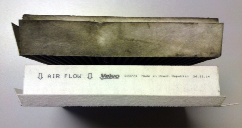

Dovoluji si tímto varovat před nákupem kabinového fitru pro Fortůčka od firmy Valeo.
Na této fotografii je zobrazen starý kabinový filtr od firmy MANN filter a nový kabinový filtr od firmy Valeo. Vidíte nějaký rozdíl?
Rozdíl je v délce těsnících límců. Ty české kurvy chtěly ušetřit pár metrů netkané textilie, tak udělaly límce kratší.
Problém je v tom, že za ty límce je filtr uchycen ve skříni, takže ten český ve skříni nedrží. Aby seděl na správném místě a vzduch neprocházel okolo něj, musí se ve správné poloze zajistit náhradním způsobem. Já jsem ho na dvou místech přilepil tavnou pistolí. Drží, ale nas.ání z nákupu zmetku ve mě zůstalo.

Taky nechapu proc periodicky nejakyho kokota (asi jeste s teplym inzenyrskym titulem) napadne menit neco co bylo dotedka dobre a fungovalo to skvele.
Tvojemu nasrani se nedivim.
