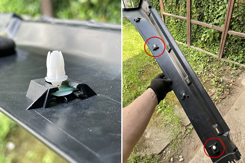

Originální klipy sestávají ze dvou dílů. Horní díl kruhového tvaru je v podstatě krátkou hmoždinkou, která se před montáží krytu nasadí do otvoru v plechovém prahu karoserie. Spodní díl je rozpěrným kolíkem s kotevní destičkou, pomocí níž se klip uchytí do kapsy v plastovém krytu prahu. Je na ní navíc malá ploška, která by zřejmě měla bránit pootočení kotevní destičky klipu v kapse krytu.
Následující obrázek ukazuje způsob uchycení klipu v kapse krytu prahu. Před montáží krytu horní díl klipu sundám a zasadím do otvoru v prahu.

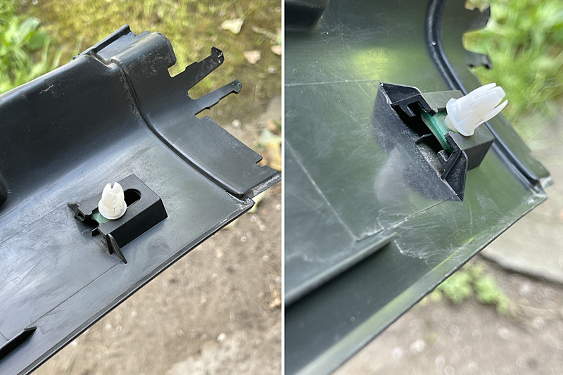

Abych rozdíl ve vzdálenosti obou dílů alternativního klipu eliminoval, vyrobil jsem si pro každý z klipů dvojici podložek z 1mm plastové folie.
Podložky jsem navlékl na spodní díl klipu, nasadil jsem na něj horní díl a komplet zasunul do kapsy v plastovém krytu prahu. Alternativní klipy mají na horním dílu jinak tvarované pružné západky, takže je lze zasadit do otvorů v prahu karoserie i s předem zasunutým rozpěrným kolíkem spodního dílu.
Podložky jsem udělal tak široké, aby zcela vytěsnily prostor v kotevních drážkách kapsy krytu prahu, takže nehrozí uvolnění klipu při jeho pootočení. Těsné podložky současně fixují podélnou polohu klipu v kapse krytu a tyto klipy si lze díky nim předem rozmístit tak, aby při nasazování krytu snadno zapadly do otvorů v prahu.
