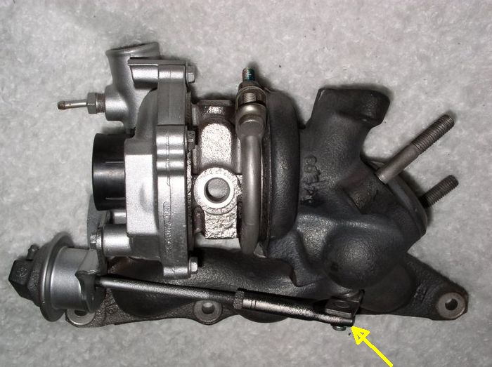

Jedna z možností je rozpojené táhlo ovládání turba. Tam shnije taková jako segrovka a táhlo vypadne mimo klapku wastegate. Na kontrolu toho stavu stačí lehnout si pod auto a podívat se zdola na zadní stranu motoru (před výfuk).
Taky můžeš mít prasklou nějakou hadičku, která ovládá ten ventil na turbu. Ale na to asi bude potřeba sundat zadek.

Tak opraveno, vypadlé táhlo od turba co ovládá asi klapku. Teď to jezdí tak jak má. I bych sem dal fotky, ale nevím jak. Každopádně všem děkuji za rady . :D

Vypadlé táhlo .. Jak jsi ho zajistil? Ta original "segrovka" je taková tvarově složitá ...

Dal jsem tam jinou segrovku,tu namačkávací na tu nepotřebuješ kleště.
Příspěvky: 3885
Re: motor netáhne jak má
Dal jsi nad ni plochou podložku? Ono jak to tam je rezaté, tak je dost velké riziko, že to ten pojistný kroužek shodí. Ale on postupně shnije, tím tepelným namáháním. Akorát že teď už jsi ve výhodě - až se to stane příště, už budeš vědět, na co se podívat.
