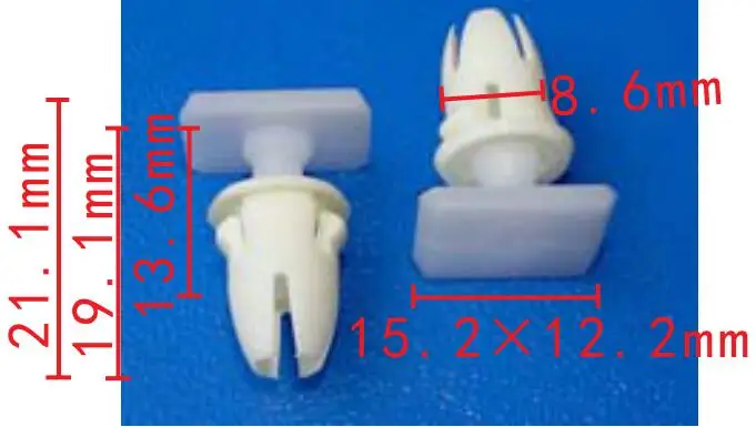

Našel jsem dost podobný klip, který by se mohl u krytů prahů Smarta 450 použít jako náhrada za ty originální. Viz odkazy zde:
https://allegro.cz/nabidka/sponky-tesne ... 4632547932
https://allegro.cz/nabidka/spona-tesnen ... 7128351376
https://www.aliexpress.com/item/32861258291.html
Příspěvky: 404
Re: Demontáž plastových krytů prahů u Smart 450
To vůbec nevypadá špatně! Obrázek Ty by tam, díky těm pacičkám, mohli držet lépe, než originál...
