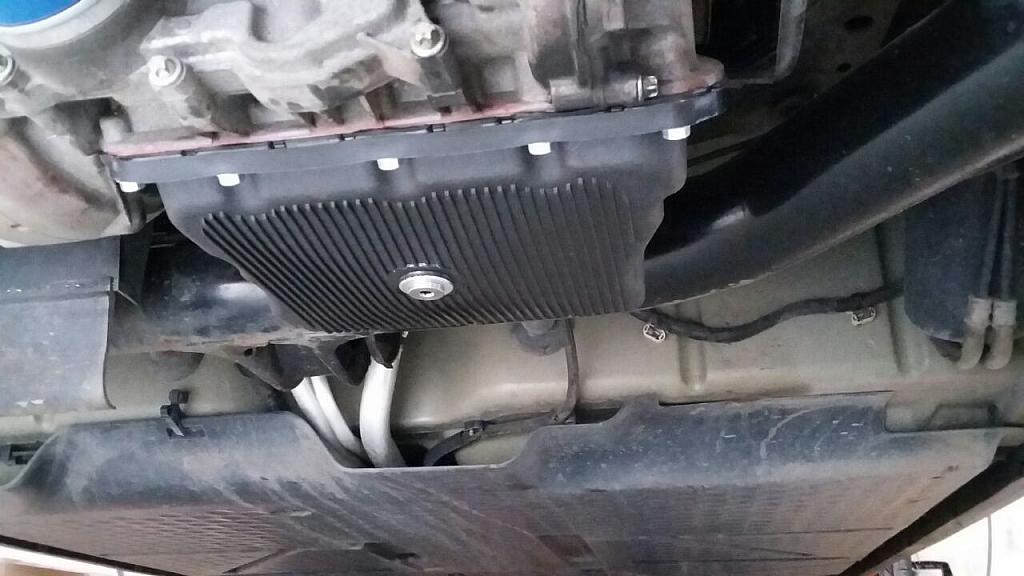

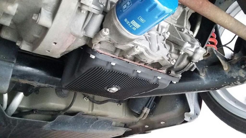

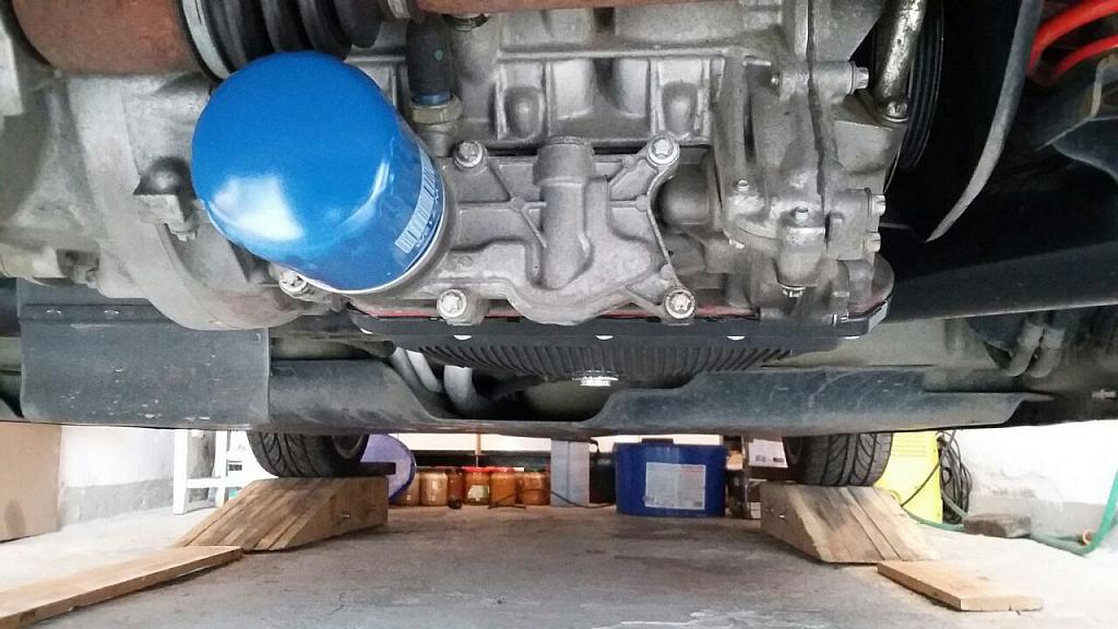

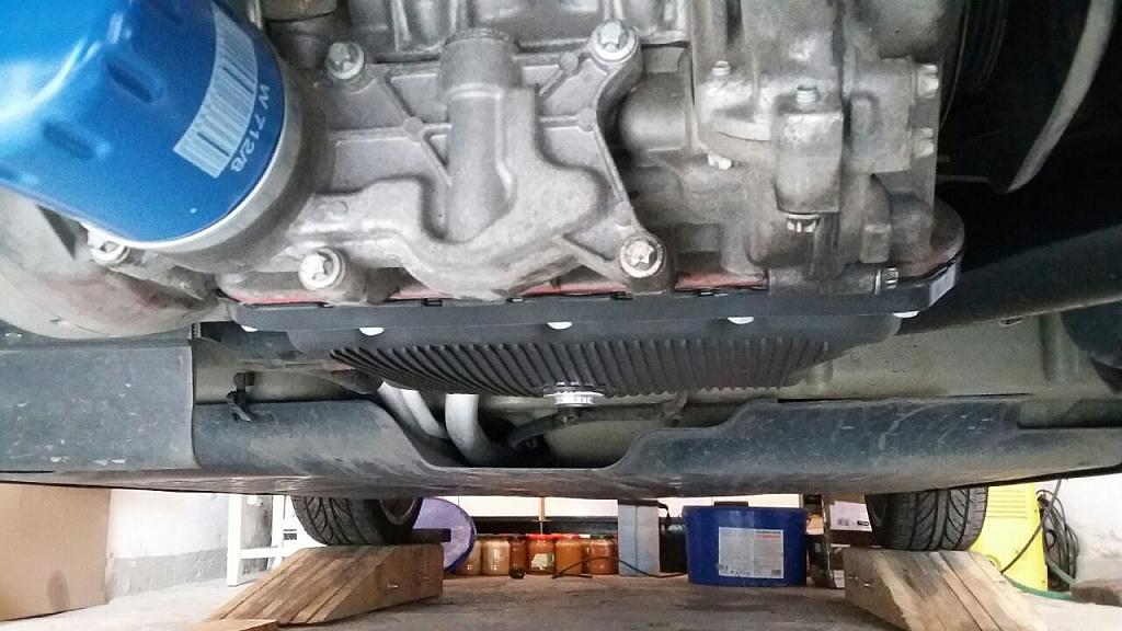

Slíbené fotky.

Pánové, to čumím, co jste to proboha koupili, to je snad z gumy - já jsem to dotáhl malou ráčnou , nemám nic prohnutýho a to těsnění si nemůžu vynachválit. Kontrolní otázka :montovali jste to na sucho,nebo jste to něčím mazali ??
